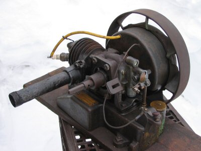

Parlant d'antiquité et de simplicité, de 191x à 1960, un manufacturier de Nouvelle Écosse à produit des milliers de moteurs marin, pour la pêche commerciale, les Acadias, de 1 1/2 HP à 35 HP (de mémoire). 1 cylindre, 1 carbus "up-draft" qui permettait de régler l'ouverture du papillon ET la richesse du mélange et un avance de feu manuelle. Ces moteurs étaient directement raccordé à l'arber de l'hélice; pas d'embrayage et pas de transmission. Démarrahe "à bras", en utilisant l'avande de feu, on le faisait tourner dans un sens pour avancer, et dans l'autre pour reculer. Tellement simple. Le même genre de moteur 2 temps étaient utilisé par les petis véhicules ferrovières d'inspection de la voie (les put-put jaune), moteur deux temps, capable de tourner dans les 2 directions, démarrage manuel mais dans ce cas, avec un embrayage à tendant la courroie de transmission. Dans les 2 cas, la pollution et la consommation, c'était une toute autre hsitoire. _________________ Pere Bleu |

| pere bleu a écrit: | Parlant d'antiquité et de simplicité, de 191x à 1960, un manufacturier de Nouvelle Écosse à produit des milliers de moteurs marin, pour la pêche commerciale, les Acadias, de 1 1/2 HP à 35 HP (de mémoire). 1 cylindre, 1 carbus "up-draft" qui permettait de régler l'ouverture du papillon ET la richesse du mélange et un avance de feu manuelle. Ces moteurs étaient directement raccordé à l'arber de l'hélice; pas d'embrayage et pas de transmission. Démarrahe "à bras", en utilisant l'avande de feu, on le faisait tourner dans un sens pour avancer, et dans l'autre pour reculer. Tellement simple. Le même genre de moteur 2 temps étaient utilisé par les petis véhicules ferrovières d'inspection de la voie (les put-put jaune), moteur deux temps, capable de tourner dans les 2 directions, démarrage manuel mais dans ce cas, avec un embrayage à tendant la courroie de transmission. Dans les 2 cas, la pollution et la consommation, c'était une toute autre hsitoire. |
j"habitait pres d'une voie ferrée et ces put put font partie de mes souvenirs d'enfance, sans égard a leur motorisation... quand j'étais ti-cul, je revais d'en conduire un
